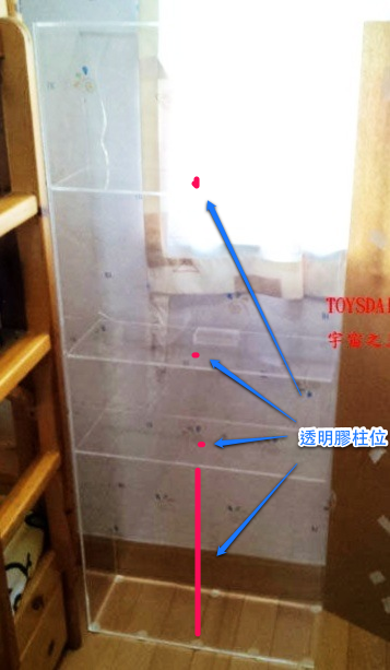

早幾日訂左個亞加力膠櫃,(兩分厚膠片)這是我一直的dream display 櫃,今日放假,同女友一齊去拎,點知...搬到家 ...
宇宙之王者 發表於 3-10-2012 07:29 PM
透明膠櫃係幾靚嘅!雖然望落感覺係唔太夠力,不過問題亦唔大,由於膠架係定咗形,如果師兄發覺有嚴重嘅下墮嘅情況,就度番每層尺寸去買番4條柱(15-20mm直徑左右)頂住就可以了 ,由於重量關係連黐都唔使黐壓住就OK,不過一落就要四條(頂層過重時)或者由底層起(第二層過重)一條條咁上!:73:

承重力应该唔得啊

樓主| 發表於 5-10-2012 23:54:22 | 顯示全部樓層
本帖最後由 宇宙之王者 於 5-10-2012 11:56 PM 編輯
承重力应该唔得啊
weio_o 發表於 5-10-2012 06:24 PM
今日問多左兩間,都係比手耭相佢地睇,(前後問左三間都不是在那鋪造的鋪),都話一定夠力,佢地話因為好多人唔會咁造櫃,所以唔理解...點都好,我都係有少少唔放心,於是加少少橫膠條.
打橫加左之後都唔得就算了,(講真真係覺得未加都好實淨...)點都好...宣告失敗就再同大大分享,亦可叫其他大大真的死心...反正都造左,就試用吧!

你搵亞加力膠造成隻櫃咁玩命?
就算佢唔散
都頂唔住超合金既重量
到d超合金散到仙女散花
真係欲哭無淚
一係拎黎放山口 shf robot魂 旦……呢類細件同膠既玩具吧

希望樓主唔好覺得小弟多事,不過作為玩具愛好者,我都想樓主display得開心又放心嘅,其實樓主加固咗之後,就要考慮下display玩具嘅安排啦,原則一定係上輕下重㗎啦,合金放低啲,一嚟重心低咗,個櫃會穩陣啲,始終膠櫃都係輕啲,就算唔好彩個櫃有咩意外,啲合金都冇咁傷。另外會唔會將個櫃同鏍絲固定呢

之前已經見其他大大有提過,所以冇出聲,但睇完102樓既相,開始為啲合金擔心,明白樓主感受玩得開開心心就得,但係自我感覺良好唔代表個櫃會變得實淨,還請大大睇一睇每塊亞加力用膠水既接位多唔多好似102樓既「起泡漬」,有的話加日久太陽曬既情況下,膠水(工業用哥羅芳)都會變脆,後果會係...... :42:
不過我反而想知呢個櫃點會係「超防塵」:?
