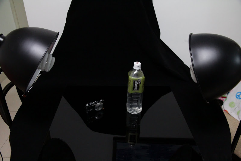

我只有 燈 x2,一塊黑布,一塊黑膠板(如圖)
為免比人抽水,所以今次既主角係烏龍茶一支 (12吋高) 同 相機一部
1,2,3 亮燈

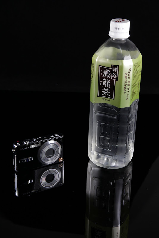

影出黎係咁(無PS, 無後改,原圖直出)
其實影一張黑底相,最緊要知道個原理
點解背後面可以變到黑色
係因為兩支燈打落去主體(烏龍茶),後面塊黑布,因為黑布光度不足,所以相機認定佢係黑色(原理大至上係咁)

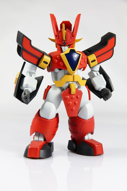

等我自己做一次同 Medicom 比較 ( 上方為 medicom 官圖,下方是小弟所影 )
Medicom
本人攝
無10成,都有7成呀@@!?
