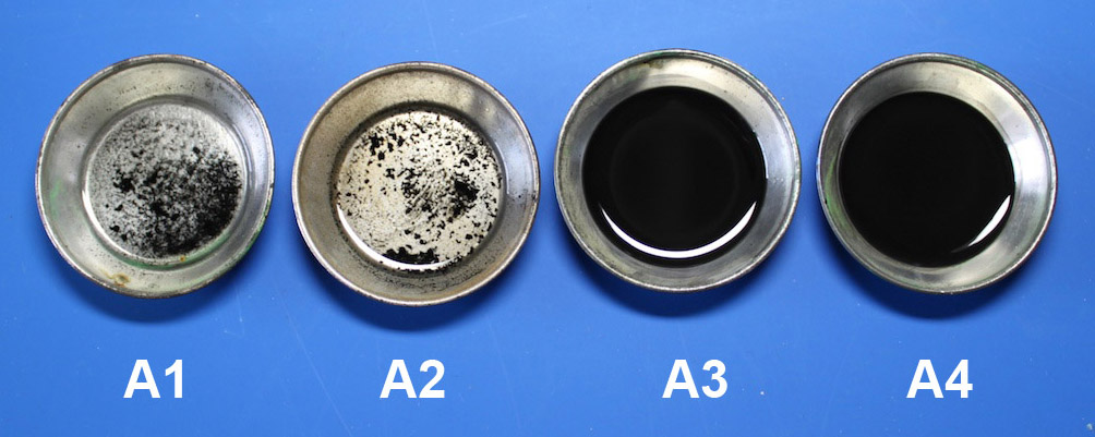

首先溶解常用的TAMIYA琺瑯漆來試試,從左起琺瑯漆分別加入「(A1) zippo 打火機油」、「(A2) 去漬油」、「(A3) 松香水」、「(A4) 香蕉水」;各位可以看到(A1)與(A2)的情況,在加入個別油品攪拌後沒有不但沒有溶解而且漆還變成顆粒狀。另一邊(A3)與(A4)在加入個別油品後時琺瑯漆就開始溶解,攪拌後溶解相當均勻。
所以經過以上簡單實驗可以知道(A1)(A2)不能作為琺瑯漆溶劑,而(A3)(A4)可以作為琺瑯漆溶劑。下面的文章一定要看完∼不然後果不堪!

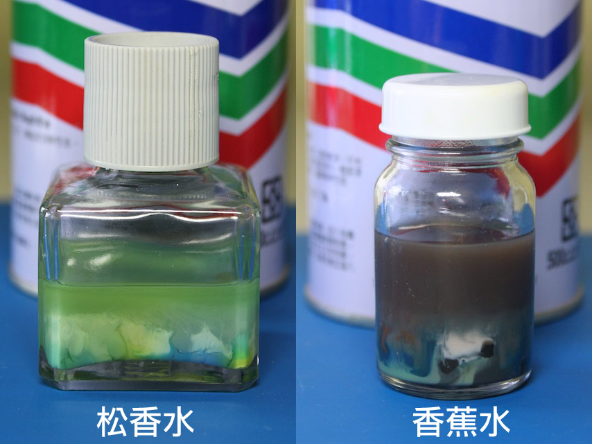

不過松香水、香蕉水這兩種都會強力且快速的侵蝕塑膠;上圖是模型膠框分別加入兩種油品置放12小時之後的結果,幾乎完全融化,沒試過的人請深刻的記住!

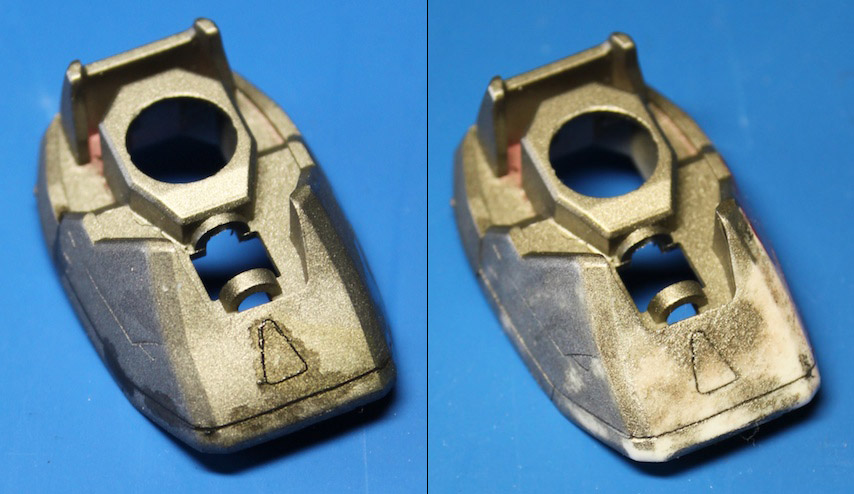

用松香水、香蕉水等油品來擦拭或是漬洗模型更是萬萬不可,請看上圖,它是使用松香水來擦拭模型結果脫漆並呈現出黏黏的表面。
