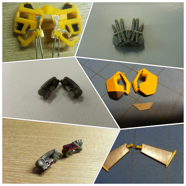

一年前既大黃蜂舊作,TF4 未上前分享吓。
主要改動為:
- 眼睛和胸部加了LED,並用了獨立開關,電源可用自身的或透過地台取從USB取電
- 胸部追加動力管改成可動
- 保留額頭上標誌
- 多次參考電影片段, 機械人跟汽車碳纖部份完全不同, 最後決定跟汽車設定
- 地台設計成可更換不同場景, 不過現時只造了一個.....
左至右上至下
1. 胸部加工改成可動
2. 尾燈位置? 重造
3. 追加碳纖貼
4. 尾燈位置? 重造
5. 追加碳纖貼

{:3_140:}
改造前後比較
變身前後
Thank you
