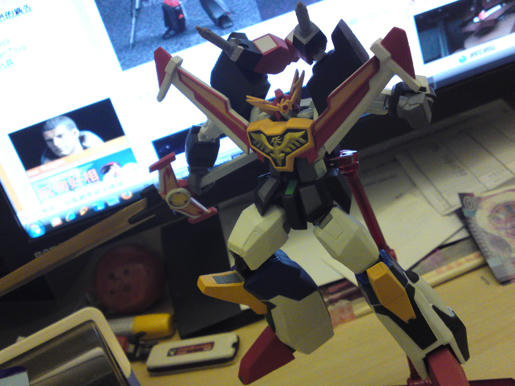

咁多位師兄應該都知道cm's出既勇者系列~
佢地既關節基本上係可以用一堆粗口黎形容~
只算唔開盒拎出黎擺pose~
d關節都可以"自動爆破"~~
所以小弟有見近期有d跳樓價既revoltech~
就買佢地返黎改造下啦~~

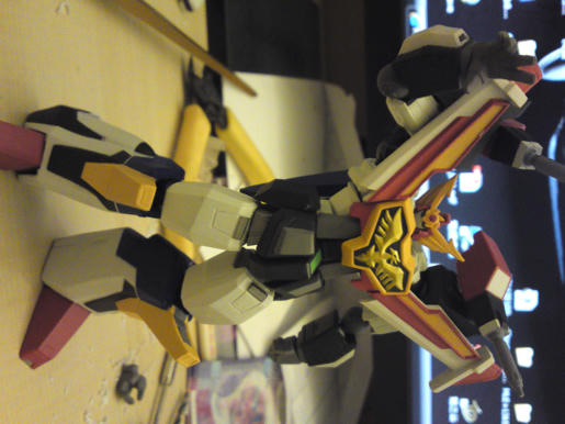

基本上已經解體兼整左一隻腳
背面圖(其實我都覺得有少少唔夾)

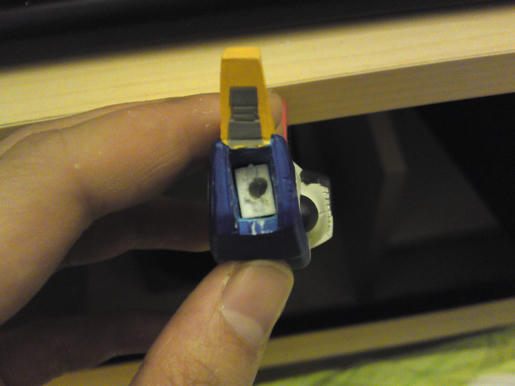

最主要係破壞佢本身既關節~做個平面~之後就鑽窿啦~~

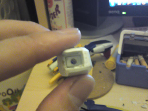

鑽完就係咁啦~
再鑽埋另一邊~

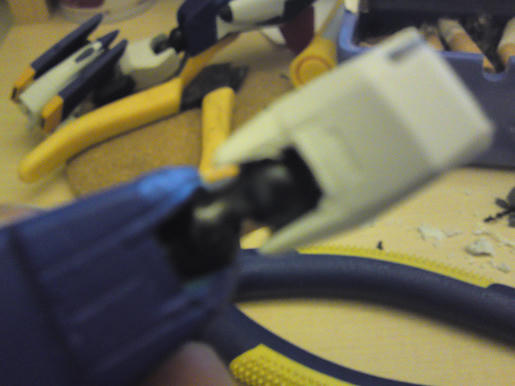

用REVOLTECH既BALL JOINT結合~

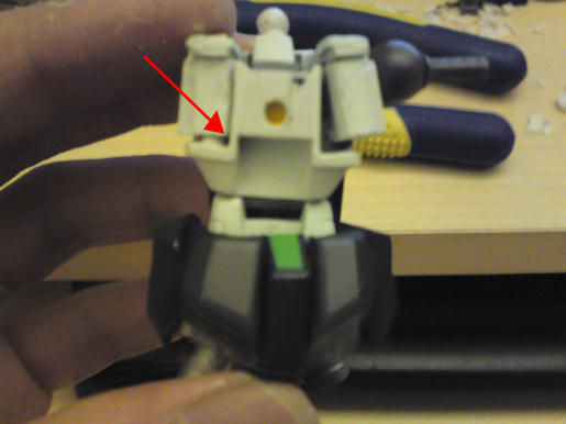

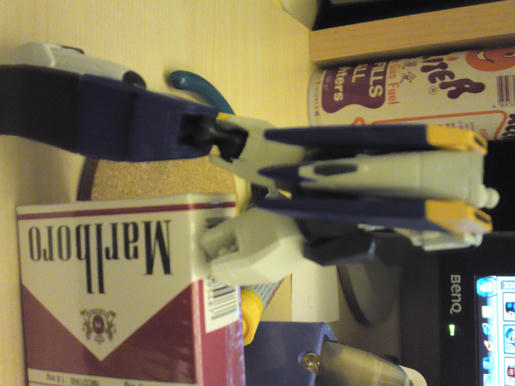

跟住到上身~拆左佢原本既關節~個窿係大過D BALL JOINT既荀位~所以要參考山口式既入荀方式~
就係斜插啦~紅箭咀就係我鑽既位~左邊已經鑽左~

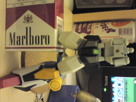

手臂方面先鑽一個窿~方便一陣做既改動~

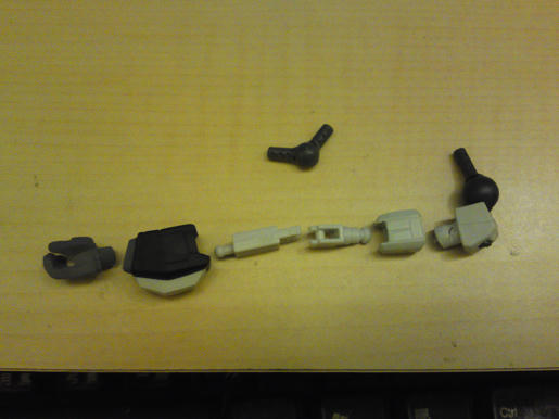

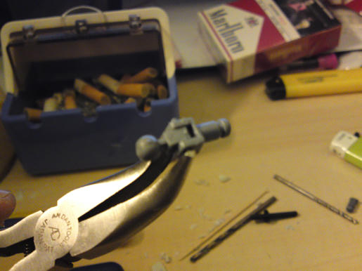

呢個係cm's原裝既關節~

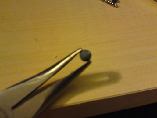

cut左連接膊頭個粒珠仔出黎~

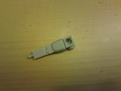

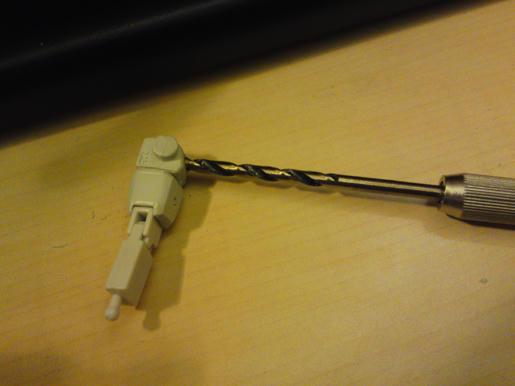

用aa膠痴返落去膊頭~咁就可以鑽窿之餘~又唔駛諗個窿大細既問題~
而頭先預先鑽定既窿~一黎方便度位~二黎粒關節係球體唔食力~所以就由另一邊鑽入去啦~

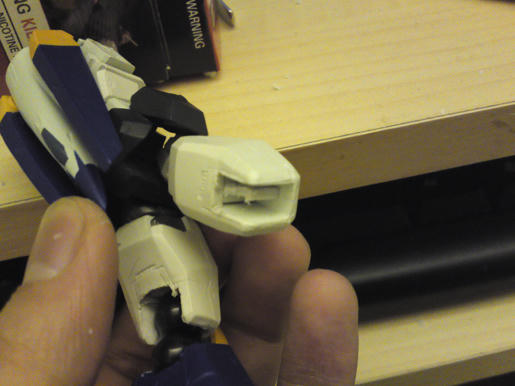

攪掂~~重組~~但係玩玩下之際...手睜既關節都報銷左~~所以要改埋啦....
手臂分件圖

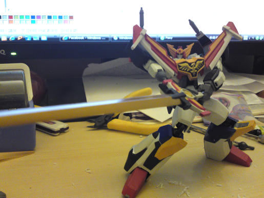

完成~~原定係用最細既revoltech關節~但係發覺改完隻手會太短~所以用大一個size~

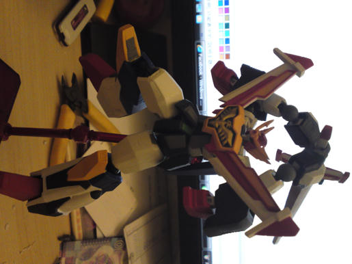

招牌pose~
多謝收看~再見~
