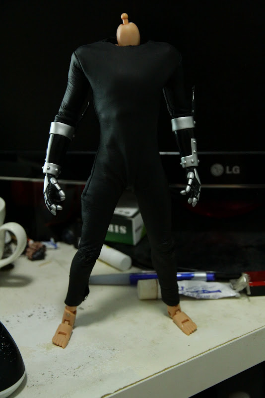

把心一橫,要買材料同諗解決方法
Nake 2 301 body  及 強力風筒一個
教學
1.除左對手,對腳d甲先,最易做,無難度
2.成隻影月,最難係除胸甲,同變身腰帶,
2a. 變手腰帶:要用風筒"猛熱風",吹到變軟(3-5min),做腰間中間拉下,左右左右左右,拉下吹下,拉下吹下,應該10min ok
2b. 胸甲:如果好似我咁,左右手斷哂,唔好以為會好易,一樣難拉出,因為胸甲黑色部色,好堅硬,一定要吹到好軟,再左右拉上,15 min內 ko
完成後,拆哂了(如圖)
d件咁多,係唔係雀仔廠個隻8"影月黎架:p
正當我拆哂後,滿心歡喜,組合先係最難
首先,要整到佢同原本一樣高,同比例
著衫前,可以加粗大腿,腰,之類(我自己用沙布捲住佢,再用膠紙貼實)
加粗後,跟住就緊係著衫啦 ( 對手唔駛理,我做下樣者)
跟住
次序如下:
1.腰帶
2.硬膠黑色底褲
3.胸甲
4.手,腳,最尾先頭
我條腰有加粗,成條腰帶可以fit 哂,無空位( 記住,放入腰帶,要記住正確方向,搞多次就無謂啦)
再著埋
2. 硬膠黑色底褲
之後又到3. 胸甲
胸甲,今次,一樣,要吹到超軟,一對手入先穿出兩邊,再要加熱腰間,再慢慢左右左右拉下
跟住
4. 大腿,手腳,超易
PS:膝頭哥個兩塊野,我建議用雙面膠紙算,不要用aa 膠,否則會癡死衫同body 關節,當然你用自膠槳都可以:34:
最後用黑色高達筆
幫肉色個位(腳碗位),上上色,display 就唔會見到肉色啦
完成圖,已加粗腰,胸,大腿
改完後,無蟹手,無咁瘦,大隻左......順眼過原裝 body.............

    而家影緊相
樓主| 發表於 1-6-2011 02:37:12 | 顯示全部樓層
同隻"蟹" 搏鬥左 15 分鐘,終於 ko 哂,解哂骨,可以埋去整熟佢
係差在,用Nake 2 後,會變成點~~~~~

完成了~~~~~全身相:73:

neo.L 發表於 1-6-2011 04:55
    實物其實同原版高度一樣,係我心急share 未拉反個胸甲落黎者:35:
