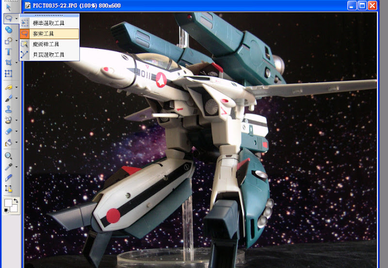

第五講:最後一步
因為反應冷淡,所以講完這次就會結束整個情景相片分享…
說笑的,其實我所識的,常用的,都已經統統講盡了,
今次講的是最後一步,就是如何利用軟件 photoimpact 去替玩具相加工。
開始前先再講一次,我的方法不正確的,
如果想正正宗宗學弄合成照的話,
我的方法會令你失望;
但如果你只是想用最方便快捷的方法去弄張有氣氛的玩具相片,
這最後一講應該可以幫到你。
↓↓↓↓ [ 20 分鐘後 ] ↓↓↓↓↓
    Summary
    [遮蓋背景的穿幫位(透明的主體支撐架),令到主體看起來像是懸浮半空]

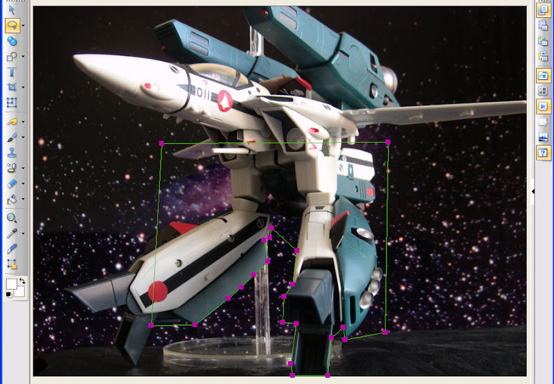

    1. 先 copy 部分主體。因為在遮背景時難免弄糟主體,所以要先後備部分預計會被畫花的部分。
    2. 複制部分背景,重貼上要被遮蓋的位置。
    [修複遮蓋過程中破壞了的主體,及進行最後修飾]
    3. 遮好背景後,把第1步的後備主體重貼上,把被畫花了的主題重修
    4. 加特殊效果。
    5. 完成。

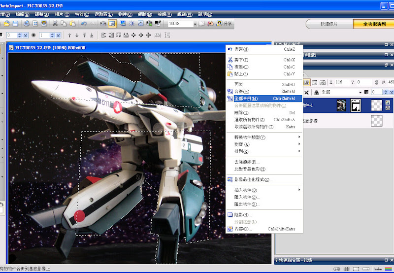

詳細步驟:
1a. 選用索圖工具,去選取要複制的部份。
1b. 不用選取整個主體,因為這樣太費時,只要把預計會被畫花的部分複制後備就可以了。
1c. 選好了,複制。留意只有支撐架貼近主體的地方才要精細處理,其餘地方粗糙一點可省時間
1d. 留意為了省時,只要很粗糙的複制部分就可以了。

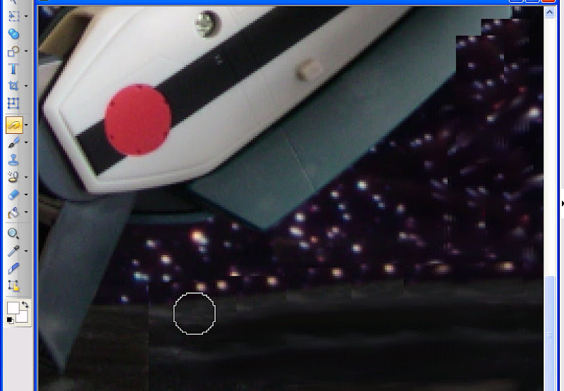

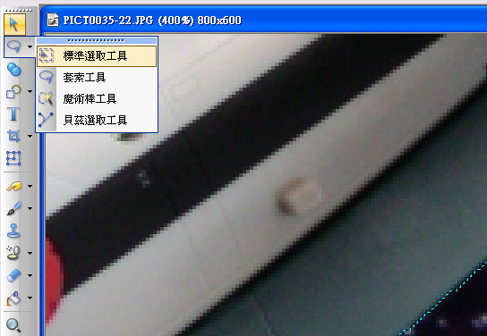

2a. 接著再用選取工具去複制部分背景,貼上要遮蓋的地方。
2b. 把附近的背景逐小 copy & paste 到要遮蓋的地方(透明支撐架),直至完全遮蓋。留意部分主體已被畫花了,但不打緊,最後會用步驟1的後備圖貼回補救。
2c. 遮好了,將所有結合為一個物件,這樣才可以進行下一步遮羞步驟
2d. 用手指工具將一格格的瑕癖捽走,直至看不到剪貼的格格邊界…
2e. 慢慢捽,不要太大步,要逐少來,這樣才不會礙眼。

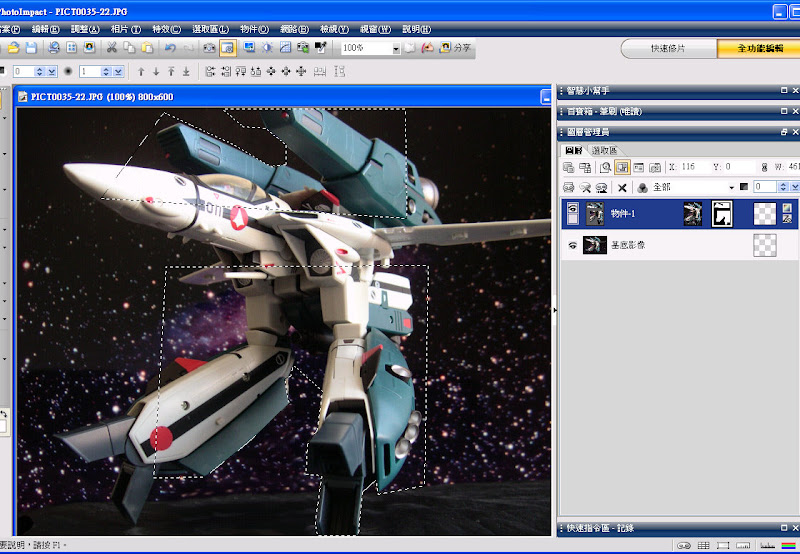

3a. 捽好後,將之前複制的部份重貼上原圖上,看!被畫花了的主體都還原了,很快速。
3b. 合拼所有成為一個物件,這樣才可以施行手指捽走瑕癖的 fine tune 步驟。
3c. 基本上成個支撐架已經整走左,歷時大概10分鐘

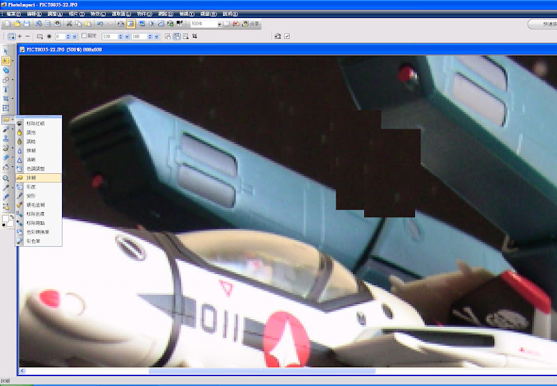

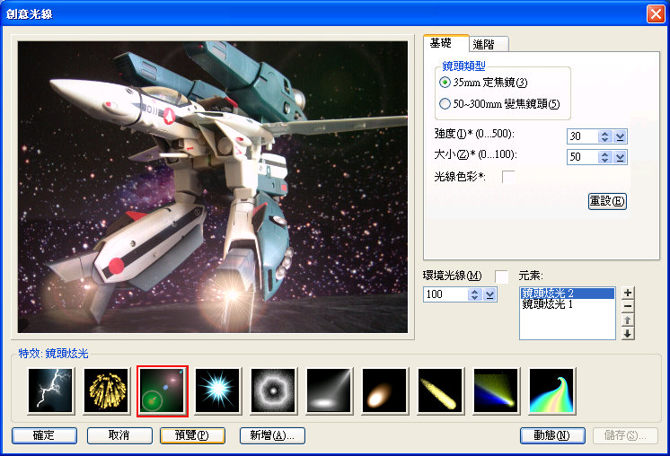

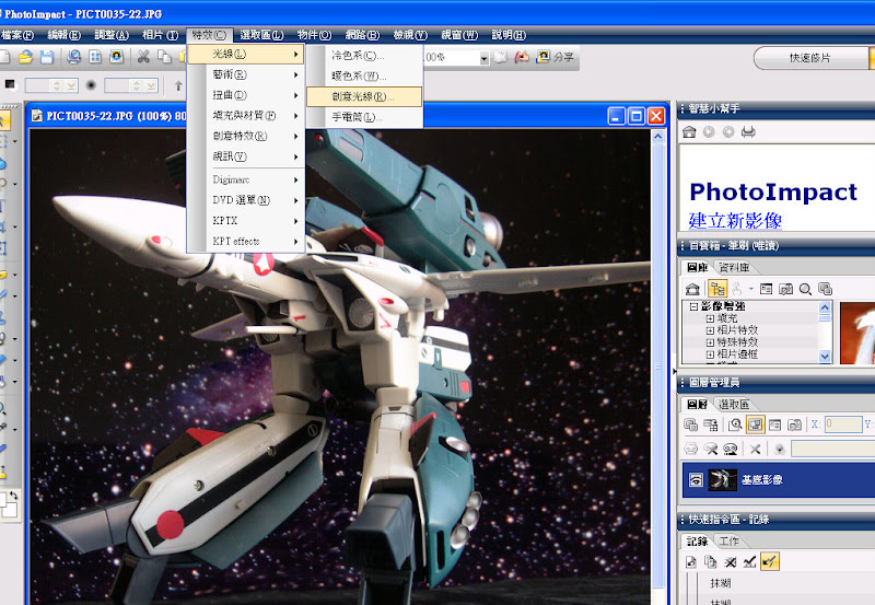

4a. 最後一步,加效果。先畫上兩個光環,改半透明,加羽化,然後選取創意光線,加發光效果。
4b. 兩腳加上反前進的加速噴射產生的強光。左腳正面見到光源,所以弄光一點,右腳則只有旁邊散光,不用太光猛 (物理是否這樣的?有錯請告知。)

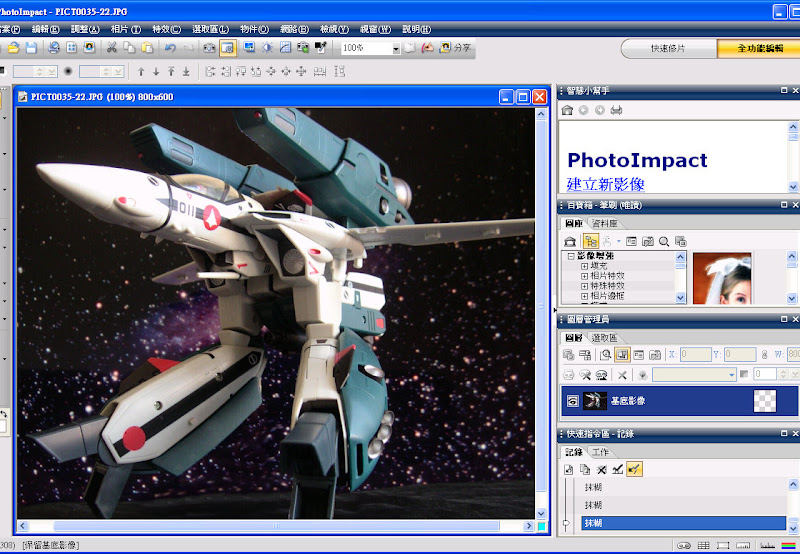

5. 完成!由步驟 1 至 5 大約需時十五至二十分鐘左右。

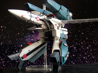

檢討
1. 因為不是用背景合成的方法,而是用螢幕放相片作背景,拍出來的相片已經有70%完成了,所以省了很多時間去做色溫,去背,修邊等等繁複步驟
2. 在遮瑕的過程只要作部分重點修飾,所以步驟大量減少。
3. 先複制部分主體來作修複,可使遮蓋背景的過程粗糙一點,換句話即可減少時間去作微細處理。
4. 一幅要作遮羞處理的圖片約花二十分鐘,如果多於這時間,應要檢討其中處理步驟,是否用了不適當的方法。
5. 當中有些步驟可能寫得太簡化,如有不明的地方可以討論一下。
6. 我識的都很皮毛,如有高手指點一下無任歡迎。
