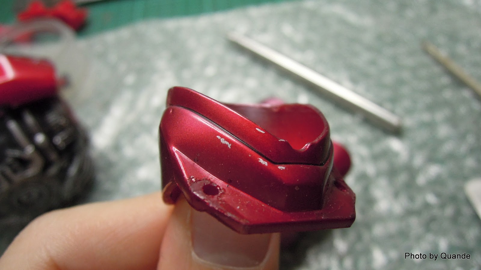

↑腹部零件退色
↑脖子環零件退色

↑主要要補色的就是這三個零件
肚肚,脖子環,內褲
零件都已經用酒精去過油脂了

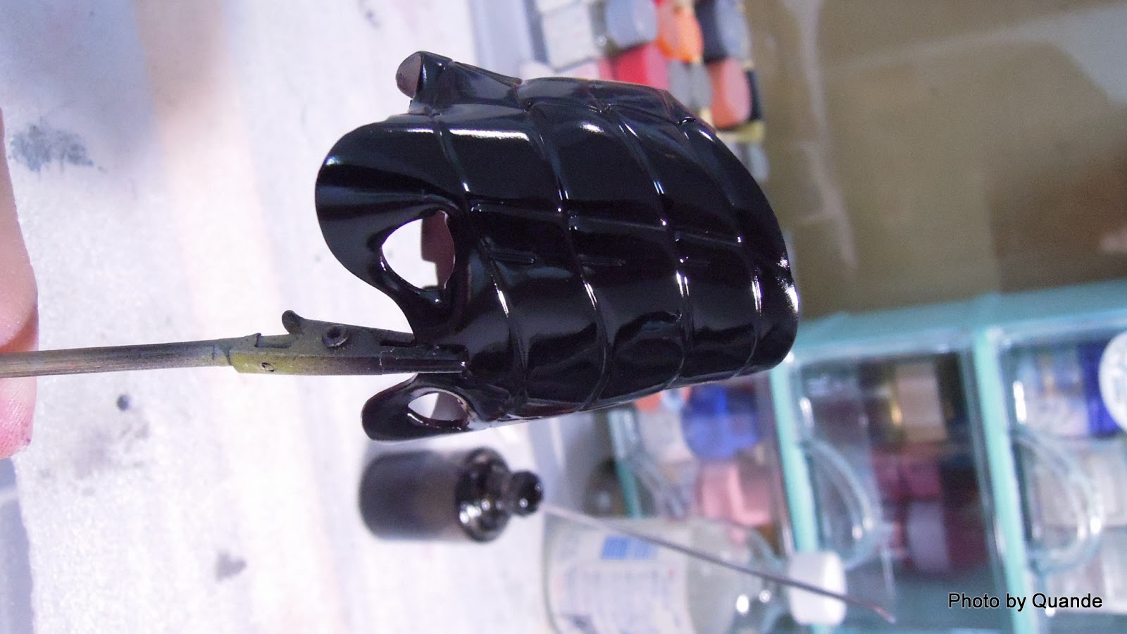

↑先把肚肚噴黑
↑刮看看,測試一下漆的黏著性

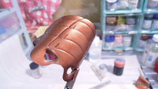

↑上金&透明紅
↑待乾燥以後凹看看,這個步驟很重要
因為是在軟膠上面上色,漆膜如果太硬,軟膠一凹漆膜就裂了
↑看來是沒事情,這樣可以用的漆類已經掌握到了
↑接著是色版。。。金屬色的補色是很麻煩的
先把色版打黑底,然後用白線分塊。
↑接著挑出五種當底色的金屬色噴在色板上
↑再噴上三種透明紅色系
得到3*5 十五種顏色
↑然後拿胸甲直接比對,看來是照片右上方那個色塊八九不離十了
遠看基本上色差很不明顯,可是當零件碰在一起,近看還是會有色差
這點就要看倌體諒一下了
↑接著把要補色的零件噴上亮黑
黑色越亮 之後的金屬色就越漂亮
等明天黑色乾燥以後就是上金屬紅
