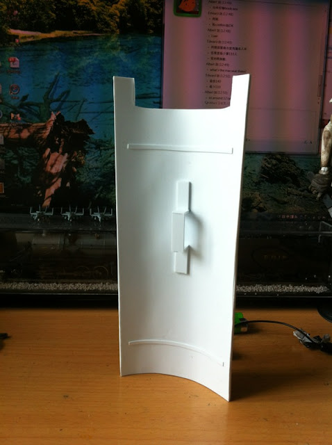

見到dropcloth只有EMGY限定先有個盾, 代價實在太大, 不如自己做返個, 慳d錢
今日upload埋完成咗個盾...
首先係製作過程,
先用膠板做個盾, 最難係做曲面.

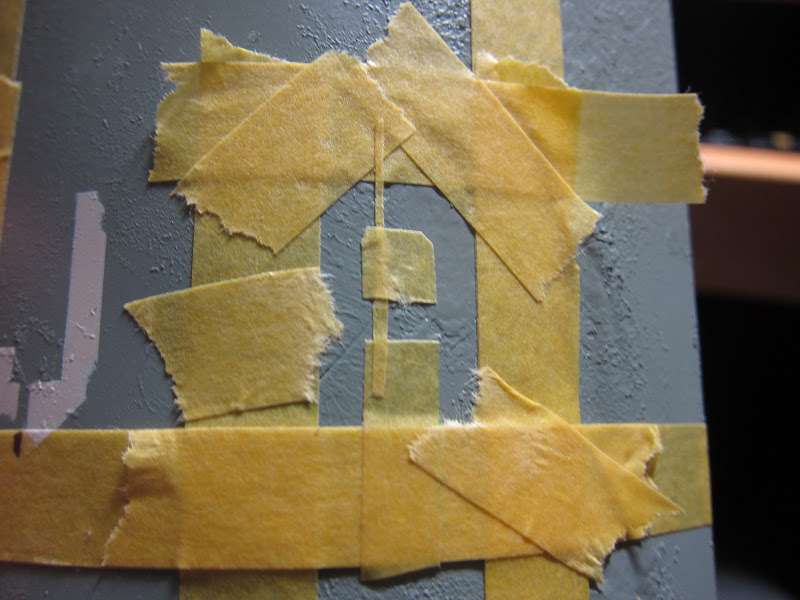

用畢地加強粗獷質感, 再加破壞痕跡, 噴油.

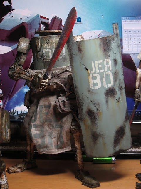

噴字.
最後做生锈舊化, 但都係唔夠味
最後決定再加油跡, 整體風格與dropcloth配合, 完成
Detail 位特寫
玩下300 JEA CG相..

超正師兄:71:,唔講真係好似原裝一樣.
請問膠板係where買同點做曲面.好想自己做返個.:64:

勁呀!真係要請教下曲面點做?同隻綠色都配到JEA 色,好正!

個曲面其實同做亞加力做曲面一樣, 係火爐上面興, 用熱力令佢軟化, 再用個玻璃鐏做模定型, 最後係雲石/磗面look, 令佢快d降溫
但係溫度時間控制好難掌握, , 要成片均衡受熱, 仲要唔怕辣到隻手
控制到成片曲面要均衡, 最難係呢度, 所以最後要係雲石/磗面look, 代替用水降溫
最好做完左面先到右面, 一次過興晒全塊膠片實辣到手都熟

膠板可以係廣華街模型店買到,
做法上面講咗, 快d做返個啦
