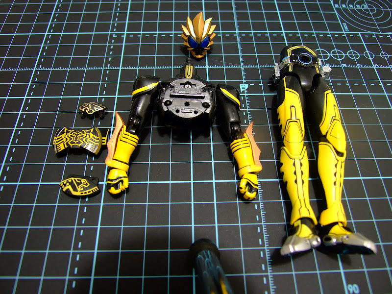

請先以下圖形式分開本体
用鏍絲鈚開胸,拎哂入面啲(矽)膠出尼~
剪走兩邊ball joint備用
完成後,大家應該會得到呢3樣野

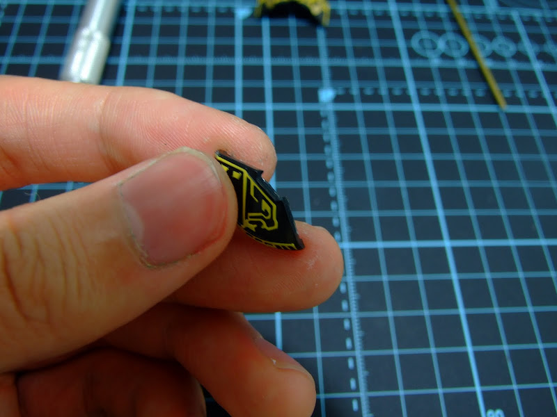

用美工刀將切口修齊及打花,咁可以令啲畢地痴實啲
連接項部的方向需要批走一啲,大概要批到圓形以上的全部唔要

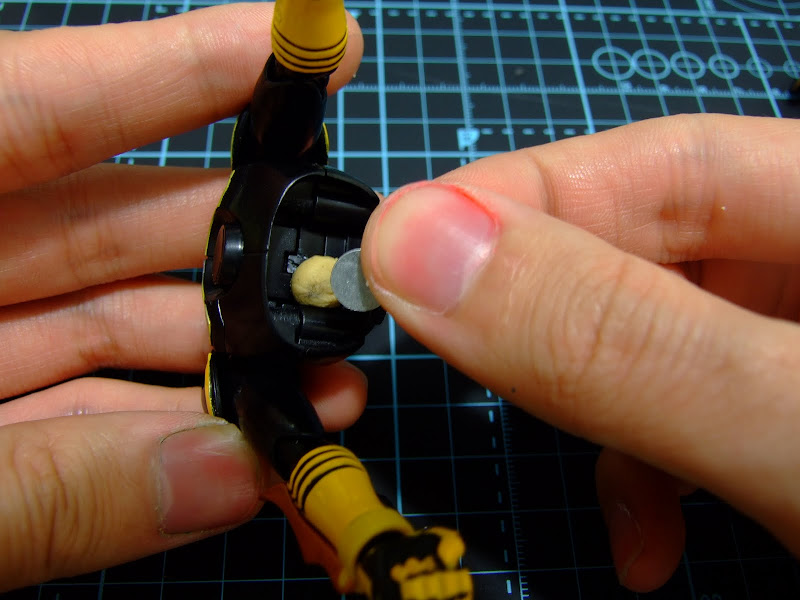

剪走哂啲多餘野,偷位放6mm磁石
為咗增加可動性,因為加咗磁石之後會阻咗少少位,請用美工刀修短頸部及將雌性ball joint也修大一點。

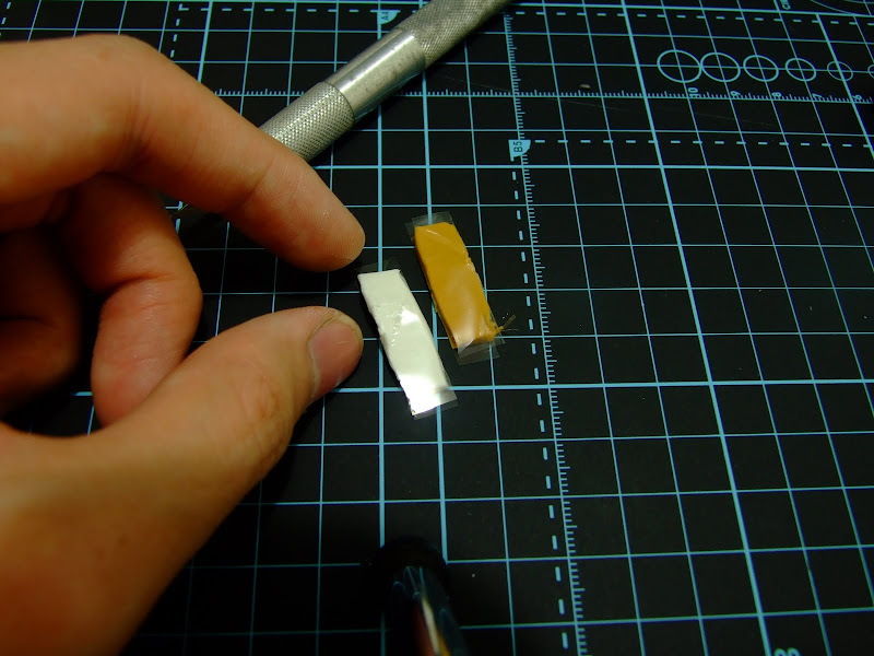

用混合畢地挰出需要的份量,即使用上快乾型,還是需要用上12 小固化...究竟快在哪裡?
將挰好的畢地痴在胸部件與腳部件的ball joiny接合位,再痴住6mm磁石。
左面是頸部的joint,右面是腳的。這裡花的工夫比較多,請慢慢來。
1.拿回先前用美工刀修好的ball ball
2.請於細joint上4mm+6mm的磁石,以@@膠或畢地痴好,4mm是對細joint 而6mm是胸件那邊的磁石。(正負極注意,磁石與膠的接觸面要用銼打花增加表面積)
3.大joint的處理與細joint相同,唯一要注意的是大joint 只用上一粒6mm。
由於要靈活地把玩的關係,建議胸甲的上件連接位和下件連接位都完全清除。
只要將你有折開過o既野放返好原位,基本上12小時後你就有得玩喇~
