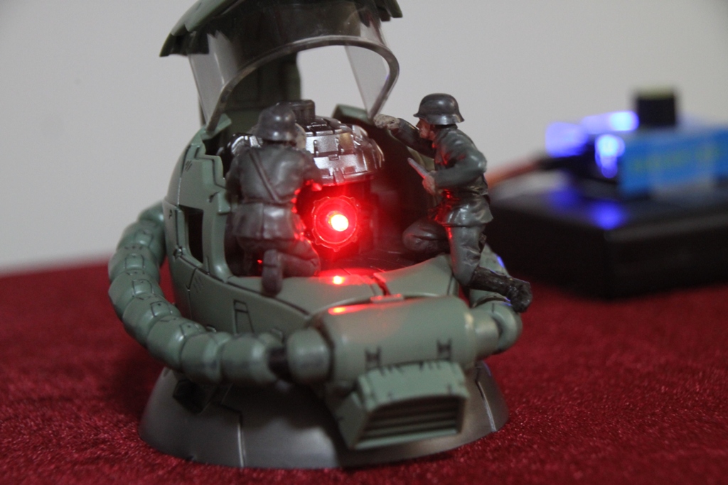

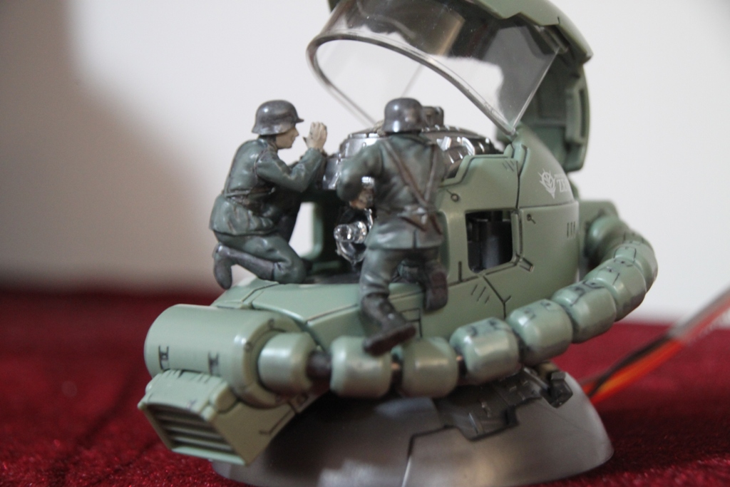

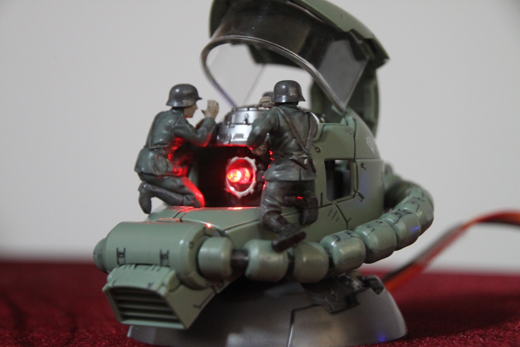

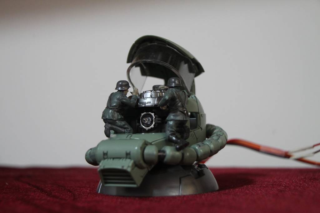

渣古頭扭蛋改可動發光眼 (簡易版)
之前見師兄改做渣古頭扭蛋,可動發光眼,一直都想自己DIY一個。
爬過文後,發覺都幾複雜,又要UNO R3 主控底板 ,用Wi-Fi/藍牙控制,又要寫Arduino 程式... 眼高手低放棄了。
後來發覺原來有個簡易版,唔使寫program,就等我試吓...
整左成晚,又鋸又鑽,仲整到手指公流血.... 經過一番努力,算係成功加了馬達和燈 :)
PS: Added two 1/35 soldiers to make a little Diorama
自娛之作, 謝謝觀賞...
可動發光眼

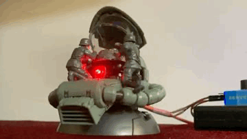

LED off
LED ON

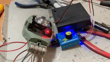

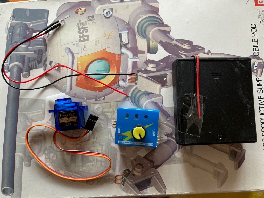

製作 - WIP
材料:
1/ 3mm 紅色LED (5V+)
2/ 電池盒一個 (6V)
3/ 馬達(摩打)SG90 9g 舵機 - 180度
*** 現在香港中小學生玩 STEM 玩都會用到, HK$20鴨寮街/香港STEM網店有售 (taobao around 人民幣 $4 )
4/ 舵機測試儀
*** 有手動/自動mode
*** HK$20鴨寮街/香港STEM網店有售 (taobao around 人民幣 $4 )
5/ 渣古頭扭蛋一個:500日圓
如果識寫program,當然會flexible啲,例如寫program可控制發光眼移動速度。
簡易版其實主要靠呢個舵機舵機測試器。(PS You can google "舵機測試器" or "ccpm servo consistency master")
舵機測試器是用來測試舵機馬達的。
右面是電源輸入, 接電源 (4.8-6V) - I use 4x AA battery
左面有三組輸出, 可以駁燈and摩打
面板的Man是手動模式 (人手調節旋轉按鈕),Neutral是中位模式,Auto是自動模式 (左右自動來回)。
左下角的Select按鈕可以切換上述三種模式。
Connection and parts:
自娛之作, 謝謝觀賞...

更新了第2樓 #2 to add more info, 希望以上資料對你有幫助。:)
