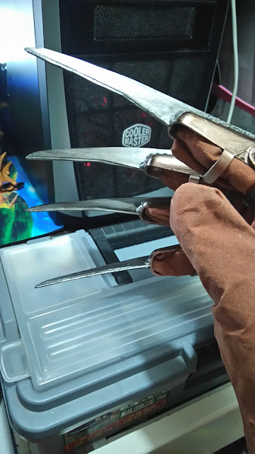

方法其實很簡單,找四把西餐刀,再焊接在你的銅製指套上……說笑而已~
事實上只是幾個簡單的修改加塗色步驟就能完成,完全不會傷到人的~

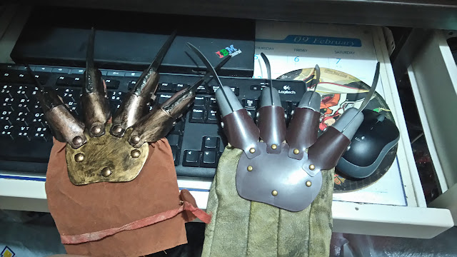

↑今次用的這隻玩具手套,是03年鬼王再生(Freddy vs. Jason)上映時,日本世嘉推出的景品,所以手套本身的質感已經非常好,就像真正的工業用手套,可是手爪的部份還是膠感十足,已經是好多年前從宇宙船購入的,現在市面上大概找不到了~
↑但先前改的那隻,是萬聖節期間,從灣仔玩具街找到,這種大家應該比較好買到~
↑手爪看起來彎彎的,因為日本推出的景品,最緊要安全,爪柔軟得督到眼都不會痛~

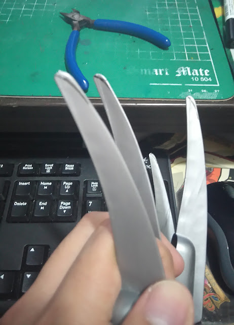

↑首先要做兩個簡單改造,玩具手套的爪(刀尖)都是圓圓的,看起來完全不像是刀片,所以要在尖端切個斜面,令它看起來比較像是刀片,斜面隨意用剪鉗、筆刀切,再用銼和沙紙磨平一下邊緣,如果對下刀位置沒信心,也可以先用鉛筆在尖端畫上個斜面定位,再下刀切去~

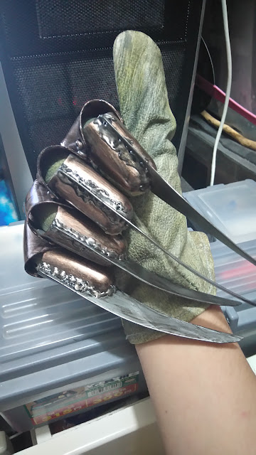

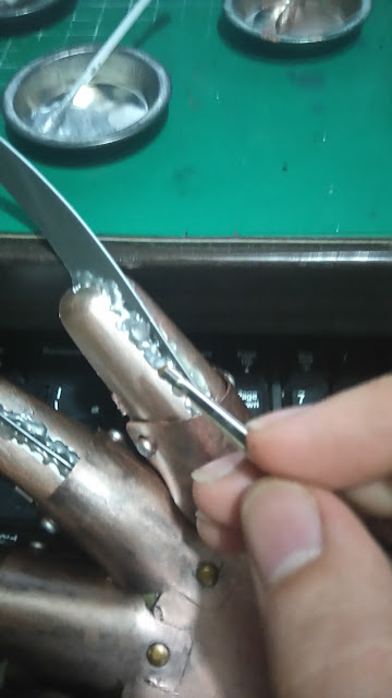

↑原著電影的Freddys GloveFreddy就是將刀片焊接在銅製指套上,所以指套上會有焊接痕跡,要如何改造出這種焊接痕跡呢?我們只需要一個簡單工具,就是『熱熔膠槍』(日本城有售)~
↑想必大家都已經識用熱熔膠槍,先插上插蘇預熱過十分鐘,等槍嘴夠熱才能擠出更好質感的熔膠,從刀片與指套間的位置擠,不用擠拉得太順,擠拉時一下一下的拉動,擠出來才會比較像是焊接痕跡的感覺,擠好之後,熔膠會是半透明的,但別擔心,到上好色後就會非常像焊接痕跡的了~

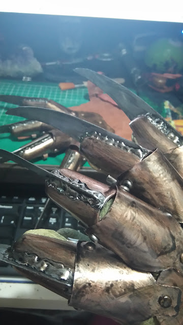

↑改造的地方已經完成,現在只剩下塗色而已,用油性模型油Mr.color,指套用10銅上色,焊接痕跡用104槍銀或159超銀,而刀片則用8銀、61燒鐵色上都可以,我是用筆塗的,然而其實用筆塗已經足夠,這時候不用特別修飾技巧,直接上好色就行,修飾之後會再來~

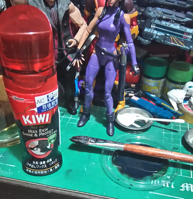

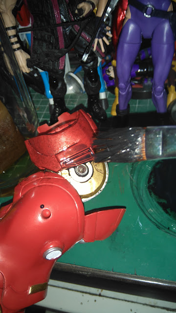

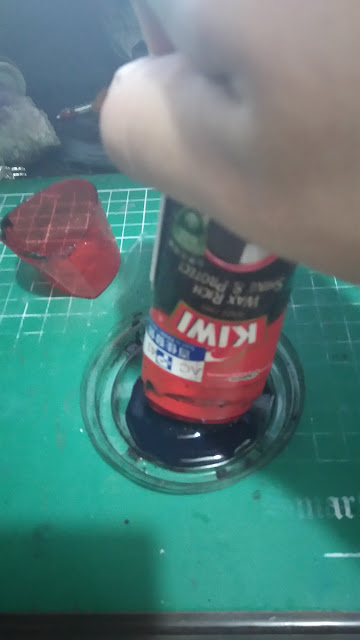

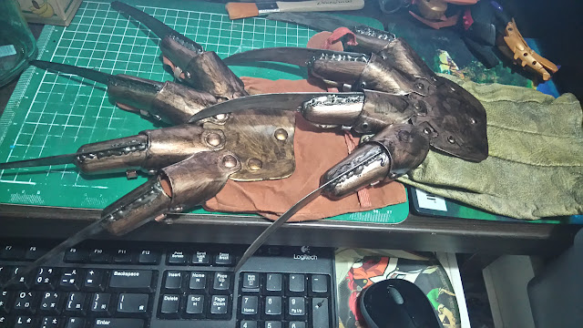

↑最後,給大家介紹個好西,好過食好西~這是我從一個同樣愛改造玩具的外國youtuber學來的,可說是金屬舊化的神器,這就是『奇偉鞋水』(或稱KIWI液體鞋油,百佳就可以買到)~
↑先將鞋水擠在調色碟上,再用畫筆,塗在先前塗好模型油,並已經乾透了的手套上,當是保護油一般塗滿整隻指套跟刀片等想要金屬質感的部份,要刻意拉出筆痕,才更有舊化的感覺,如果覺得有地方塗得太深色,可以馬上用紙巾抹去,再塗致滿意為止~
↑使用奇偉鞋水有幾個好處,黑色的鞋水能自然的塗出像是油汚、煙燻、戰損的質感,而且因為那是鞋水,塗上後會有一種像是金屬亮面的反光質感,所以特別適合用在金屬或機械人的舊化塗色上,只要簡單塗上,整個質感馬上就出來了~

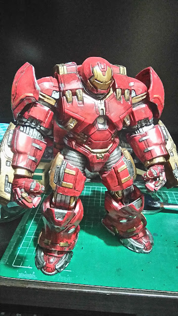

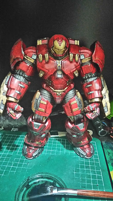

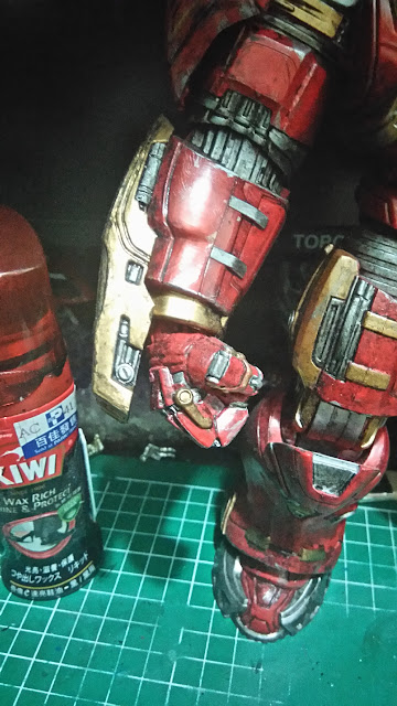

↑不信,看看我以同樣方法塗裝的ML Hulkbuster,原本膠味甚濃的,塗了,就像金屬製的一樣了~

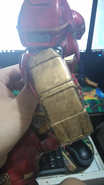

↑總之先上好金屬色,再上鞋水,就會得到金屬舊化質感,只是隨意、簡單的筆塗上去就好,不用任何複雜技巧,就能做出相當不錯的效果,而且就算不是金屬色的地方都可以用這方法,例如Hulkbuster紅色的部份,我完全沒有再塗色只是直接上鞋水,也能馬上變得有金屬感,所以這『鞋水金屬舊化』塗裝法,絕對是個人推薦的~
↑但請注意,請認清這包裝,要用的是『鞋水』,不要用一般的『鞋油』,因為鞋油是油糕狀,太黏稠,很難塗,塗上去也不好抹走,鞋水則是液體,比較易控制,塗多了抹去就行,也很好拿來筆塗,但同樣要注意幾點,因為那始終是鞋水,味道會比較大,而且一定要待他乾透才好拿來把玩,因為沒乾透的話鞋水還是會黏手,但乾透了的話就沒問題了,味道也會消失,另外用鞋水塗過的畫筆,請記得之後用水清洗乾淨,不然鞋水乾掉會硬化,這樣畫筆下次就不能再用了~

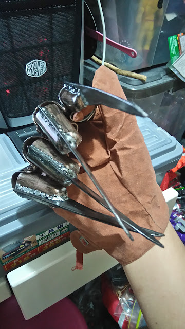

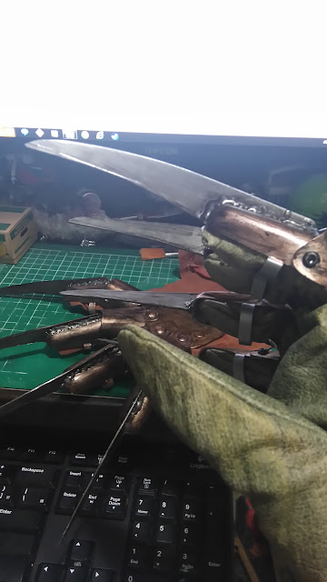

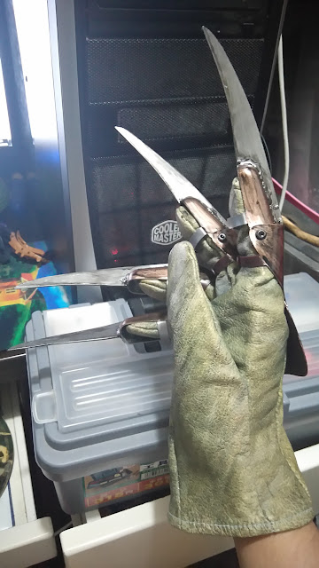

↑萬聖節變裝佳品,看上去像金屬製,但一攞上手就知道是膠的,太輕啦~
↑以上就是整個改造過程,跟第一隻手套完全一樣只是再造一次(除了上次我還有用到金色),真的很簡單的~希望大家也試著做一下啦~下次再見~~
