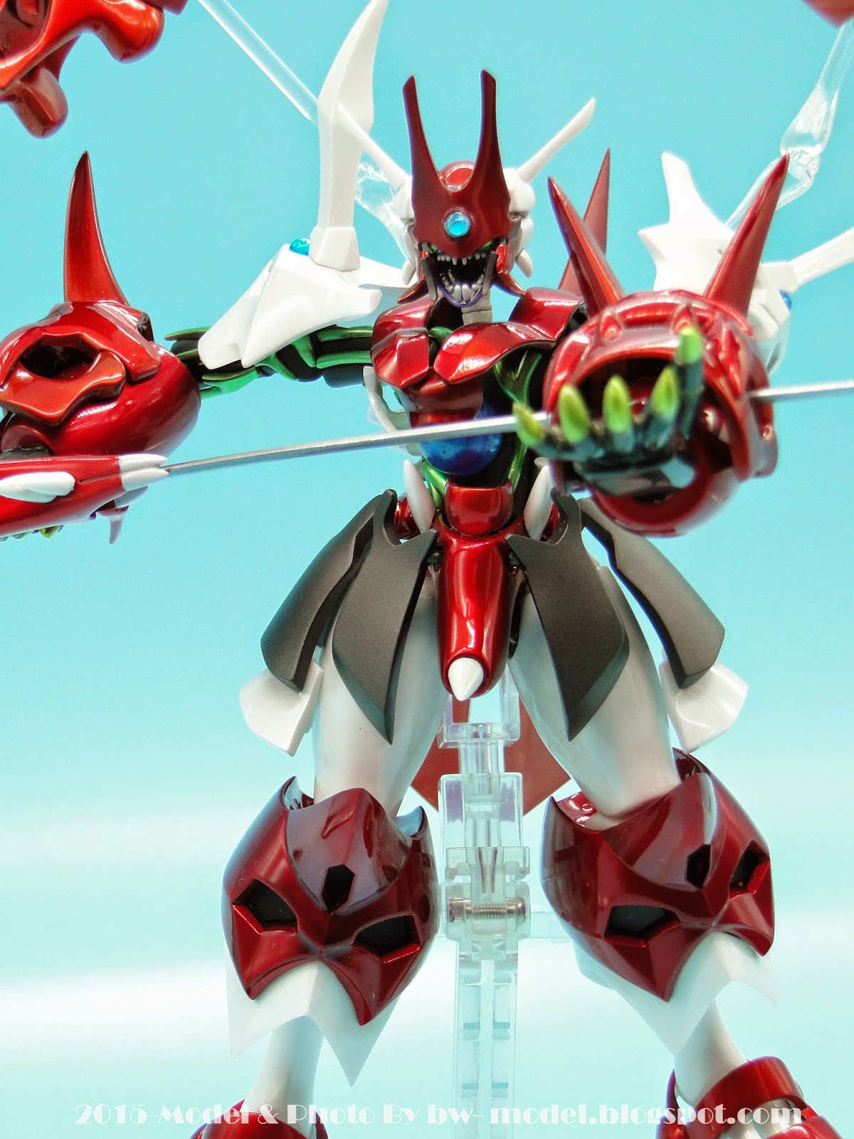

BT 超級機器人大戰OG 魂之座 鬼面[製做過程]
1.發文主要為分享,非教學
2.照片都是大的解析度...檔案大請見諒!!
若是傷到眼.....只能請大家見諒了~~
BT 超級機器人大戰OG 魂之座 鬼面
ペルゼイン·リヒカイト(Persoen·lichkeit)
傳說得到這把劍~便可以連神都一併殺之
重點修改 :
[零件無縫]
這是翻製|壽屋"原廠的魂之座....
它的所有零件...百分之90通通都要做無縫處理~~~這是什麼鬼情形@@~~
一整個讓人無言....
這讓人想起二十年前...
做的糖果附的模型玩具那種感覺@@"
不同的是這比較大支....-_-"
其中腳部的無縫最難!!一層夾一層還無法分件,只好一層層遮蓋,無縫..一失手就重來@@!(網上作做例都是無視..不做無縫)
[替換面孔磁化]
將原本的卡樁切除,並在兩邊各加上磁鐵~
難度不高,但要對準頭型必需要用點心力...
沒對準...到時替換時臉歪嘴斜...可就一點殺氣也沒有了@@~~
[偷膠零件補土]
將裙甲,劍身護手,面甲等等偷膠的零件...
通通用...AB型補土...補上~
或是小面積的用3秒膠..補上~
[鬼鐮刀加長劍身]
鬼"鐮刀"真是有比較短的長刀....氣勢上弱了相當多....
加長刀身會看起來兇狠一點....
用癈框架的號碼板當基材加長刀身~
完成後的樣式
[鬼面炮邪眼]
板件所附鬼面炮的邪眼及所有眼跟核心...
都是同一個藍色透眼零件~
就算是做一些螢光或魔幻特效...
也是不夠表現....魂魄....殺氣~~
決定試著還原設定中的...邪眼......
原本透明的鬼面炮邪眼零件
自行製成帶有邪氣的邪眼瞳孔~
[完工成品照]
