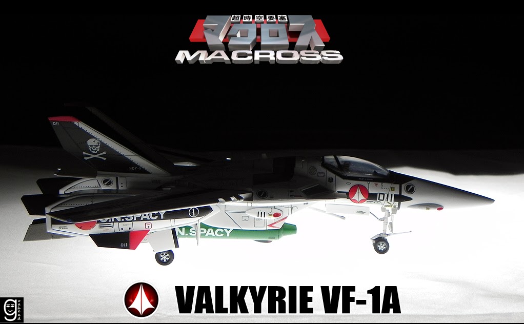

2013 全年都無砌過戰機, 今次組合的是 長谷川 1/72 VF-1A 戰機形態.
要做無縫的地方唔多, 只係機頭要比較小心, 由於機頭係由 左,右兩件零件組合而成, 中線位做無縫時恐怕會打磨過度, 令到機頭變形, 所以磨得很慢.
水貼可能有點變質, 用冷水浸泡, 十五分鐘都不可以同底紙分離, 最後要用到溫水至可以順理搞定, 所有水貼中, 只有標板的水貼爛了一角, 算是不幸中的大幸.
之前砌戰機, 為了偷懶及快, 會用洗塗的方法. 今次希望作品可以整潔一點, 用上了 雙星的專用 Panel Line, 第一次用, 真的很方便, 乾後用膠擦清潔即可,   乾淨俐落.
因為無重新刻線, 所以仍然有線因為刻得太淺而滲得唔好,
OOB 直接組合, 用了 半消光 係為 topcoat, 好少組合戰機, 請多給意見 ~
