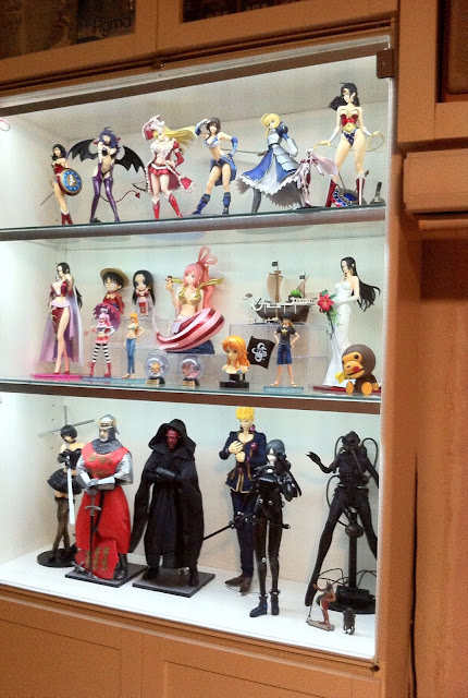

或者你可以參考吓呢位師兄個櫃同問吓佢個尺寸,我鐘意佢個櫃夠深可以放埋盒(佢連superman個盒都擺倒起碼15吋以上深)或擺前後排或大動作姿勢都冇問題,至於高度一般都用層板以方便調較嘅!
http://www.toysdaily.com/discuz/thread-187779-1-1.html
至於燈嘅問題,可以有LED同光管選擇,石英射燈太熱唔要!其實有燈係靚不過視乎你有幾時開(我加咗定時開關)!
LED好處係慳電、慳位(雖然麻煩但每層都可裝)、唔太熱、壽命長,唔好係太光(光暗制可解決)、偏色(呢個我覺得係最大缺點)同價錢中上!
光管有LED嘅好處,價錢平,壞處係大件(雖然近年T3管已較細,但好難每層都裝,只裝頂層下層就會好暗)、較熱!
Ikea billy書櫃每層加白色LED燈帶,iPhone 隨影

請參考呢位師兄嘅做法,我同佢有少少唔同麻煩啲,而最後我覺得佢個做法好啲!
http://toysdaily.com/discuz/view ... p;extra=&page=1
