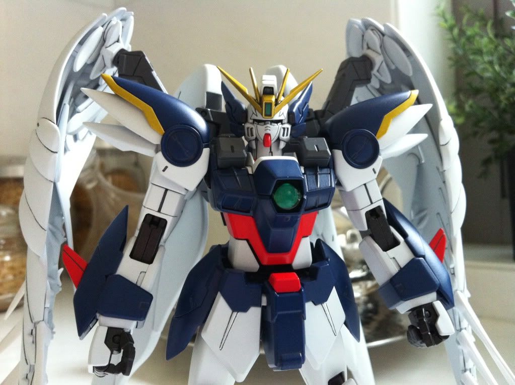

砌咗差唔多3個月, 小弟第一隻MG Wing Zero 終於完工, 呢隻MG身形比例我覺得好睇過PG~
由於唔係用噴筆, 只係用噴罐, 所以冇高光或者陰影之類, 見到其他Ching嘅高手作, 不禁令小弟有d自卑
Wing Zero係小弟覺得最型嘅高達 , 所以第一隻就砌佢喇:D
對翼d線滲到我眼都花埋:30:, 下次有翼嘅Gundam小弟都有d怕怕, 另外由於羽毛係軟膠, 已問過多位Ching, 軟膠係會甩油, 所以羽毛冇上色, 同對翼有d唔同顏色囉, 美中不足

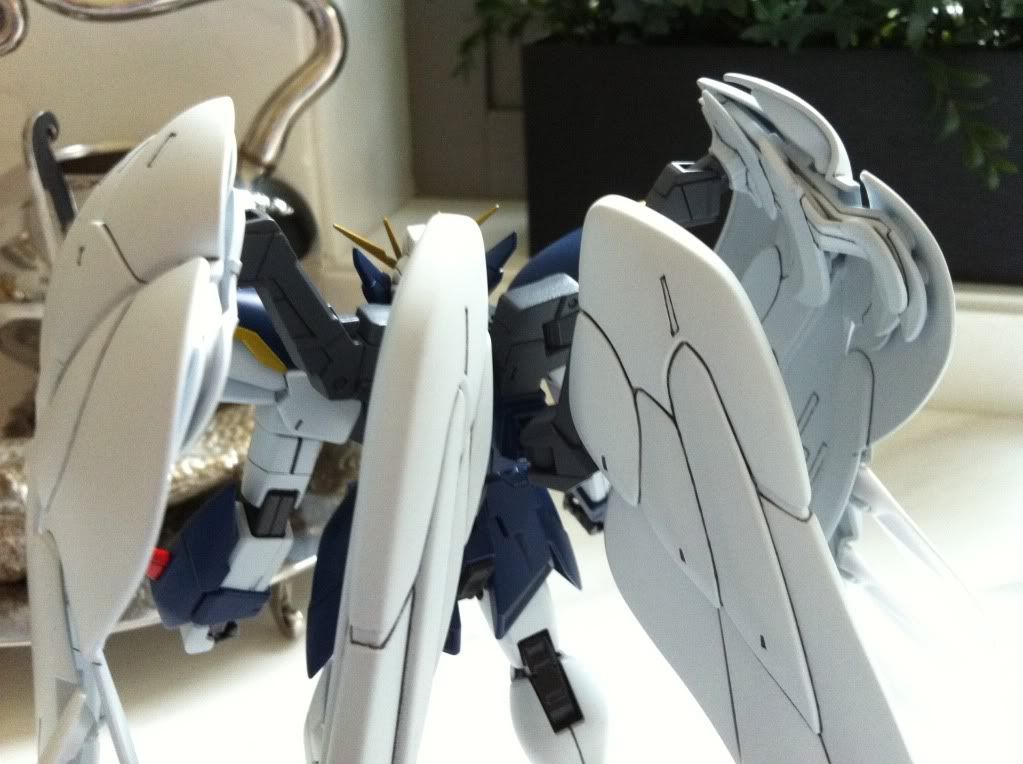

背部果2隻大翼其實整得唔太好, 因為要做無縫, 但係近距離睇, 都會見到有少少痕, 不過已經打磨咗好多次了
完成了, 又怕搞得太多會甩油, 日後都係放上櫃供奉好了:77:

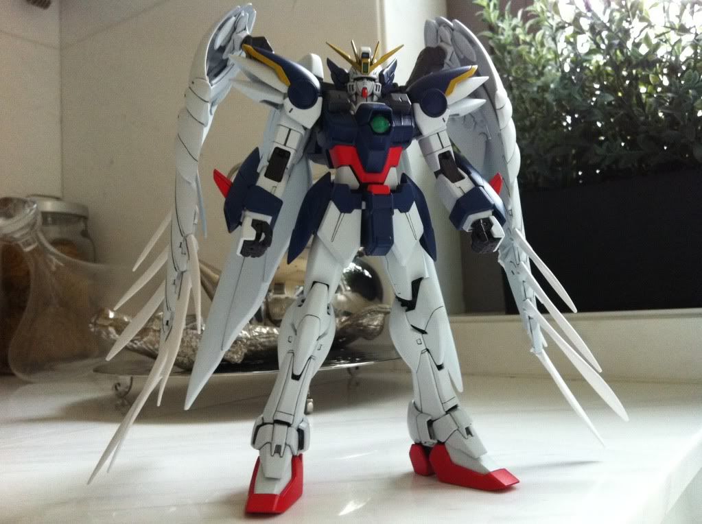

整返一張近鏡

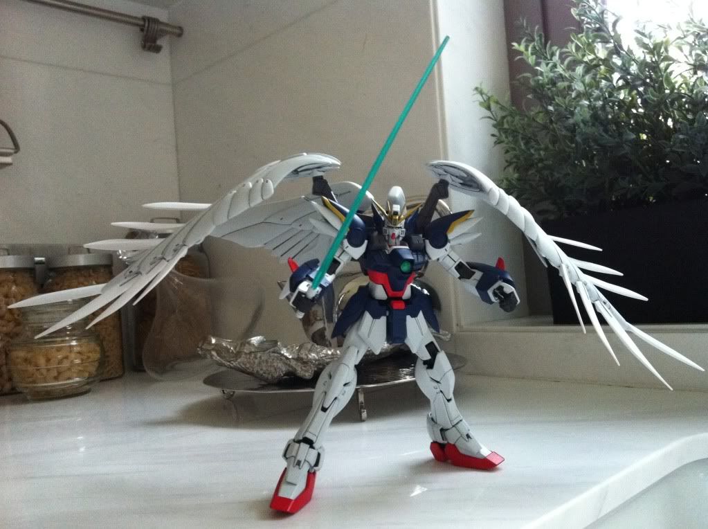

呢2對翼真係好型, 可以話係全隻機嘅靈魂, 不過又因為咁, 令到背部好重, 好唔容易先擺出下面呢個姿勢
少少改造 :
1) 本身下巴太短喇 , 所以用0.1mm膠板貼上前端同底部, 先貼底部, 再貼前端, 然後再打磨同補畢地,  直至打磨出理想嘅外形
2) 下半臂夾口位之間用0.1mm膠板加厚, 用意係唔想刮花關節位嘅黑鐵色, 同時睇起上嚟又唔會太瘦
3) 背部2隻大翼, 都用咗0.1mm膠板加厚, 咁樣郁動大翼果陣, 就冇咁易刮花2條灰色joint啦
後記:
其實呢隻Gundam, 可動性我覺得一般, 另外有d位上色比較麻煩, 例如頭部要做無縫, 要先用筆刀割走部分"筍"位圓圈嘅膠, 又要將透明parts嘅眼同監視器分割, 另外背部2塊大翼, 灰色joint都要先用masking tape封住, 先可以再噴大翼
其實兩側嘅天使翼有2個d"筍"位都有爆膠嘅情況:50: , 可能"筍"位d油太厚, 導致裝組時候個圓形裂開, 同時要張開對翼亦有困難, 因為比d油"kick"住, 下次砌模型, 都要先用膠紙mask住d"筍"位
小弟都幾想呢隻可以出Ver 2.0, 因為雙手唔可以講係有骨架, 另外裙甲內部空虛, 唔似其他MG咁入面多塊灰色甲, 頭部冇骨架, 組合方式仍然係HG咁, 可能係2006年嘅關係吧, 同而家MG技術差太遠了
