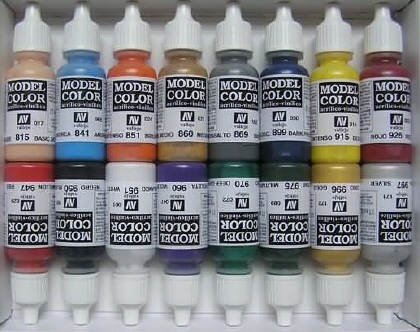

1. 模型用塑膠彩: 無味, 無揮發性, 無腐蝕性,
(這些跟傳統的Arcylic有甚麼分別? 是不是不能用雙星郡氏的油?)
(另外能否closee up一下圓形樽的牌子? 後排一支支的又是甚麼呢? )

回答1...
因為家人不想嗅到模型油的味道
所以找到這些 arcylic
後排一支支...
圓形樽
10 在一般賣女孩飾物店有售, 因是透明, 根本無色
11 在吉x島10蚊店, 貨量極少!

請問1.arcylic,有那幾隻number的顏色是比較常用的?
樓主| 發表於 13-6-2011 08:21:49 | 顯示全部樓層
回復 12# kaijinx1
其實好視乎你做啲乜?
我起初諗住幾支搞掂,
點知原來好多顏色都有用,
所以買咗好多支!
